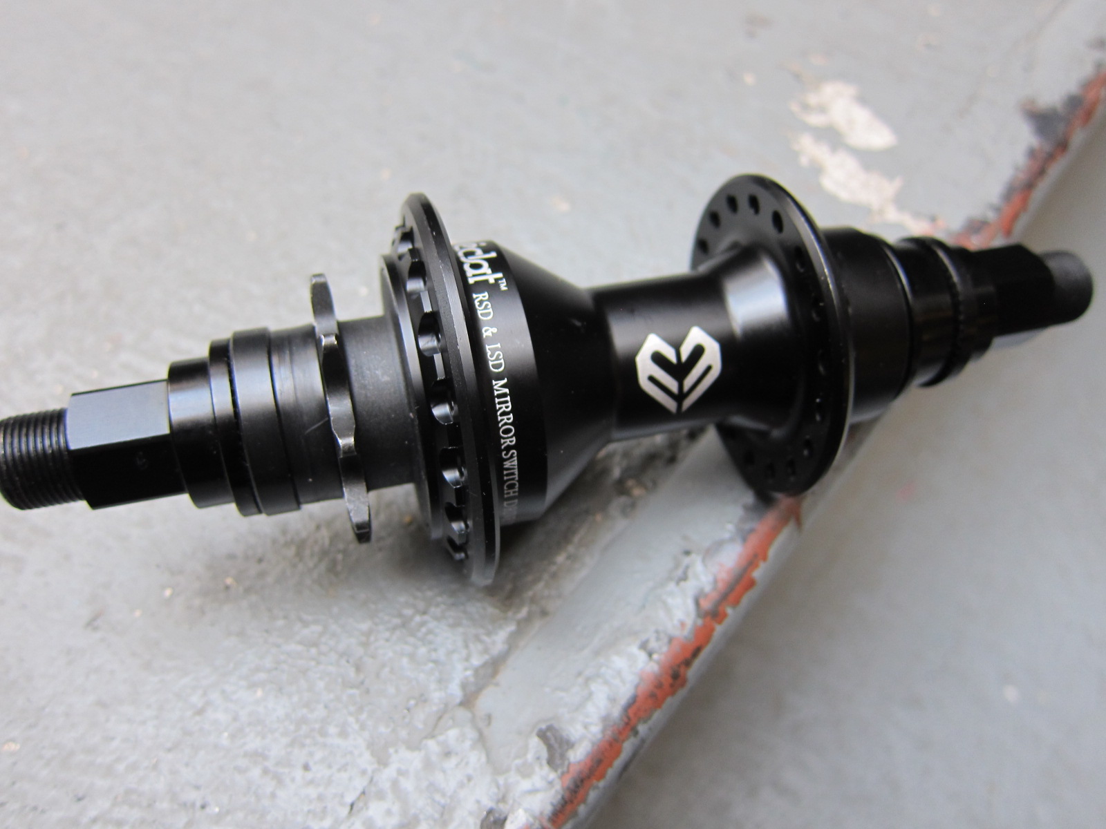

Вопрос в чем: нужно ли какае обряды проводить чтобы нормально заспицевать, разный размер спиц и дт?
или можно одним размером собрать на такой втулке?

длина спиц будет разная

можно собрать, только брать тогда спицы нужно на маленький фланец на 3 креста и на большом фланце теми же спицами 4 креста

бери спицы на маленький фланец, а со стороны большого фланца они простои немного вылезут с головки(2мм)
Andrew_Eclat писал(а):
андрю ты вообще чтоли извращенец? разница в длинне спиц 3 и 4 креста 8мм
как по твоему должно выглядеть то о чем ты говоришь???

была такая же ситуация на нс ротари, спицевал одиаковыми спицами, просто потом выровняд зонт натягивая одну сторону и ослабевая противоположную

андрю ты вообще чтоли извращенец? разница в длинне спиц 3 и 4 креста 8мм как по твоему должно выглядеть то о чем ты говоришь???
нет, где-то читал, что так делали. в крайнем случае длинные ниппеля в помощь

здесь длинна спиц будет одинакова
ибо зонт будет смещён в сторону от драйвера, и разница в длинне спиц в пару десятых милиметров ,так что это не значимо

здесь длинна спиц будет одинакова ибо зонт будет смещён в сторону от драйвера
а как по мне, если и будет зонт, то наоборот от драйвера, и спицы будут ещё более разные.

green-de-wald, Не будет одинаково, потому что на зонт со стороны барабана нужны спицы покороче, а там ещё и деаметр фланца больше, вот если бы наоборот... спицы разнится будут в длине, пересчитай на спицевом калькуляторе!

да заспицуешь одинаковыми да и все)
я так свой первый рант спицевал,там фланцы разные были
также сделал на бмх втулке кюлайт, очень крепкое колесо получилось

не думаю что будет сильно большая разница спиц

собирается одинаковыми спицами с одинаковым для сторон количеством крестов, учите геометрию
на прошлой неделе спицевал втулку с такими же фланцами на обода дармур рейдер
замерил всё штангенциркулем, калькулятор выдал разбежность в несколько десятых милиметра, при округлении вышла длинаа на обеих 258мм
так что расхождения незначительны, и спицы нужны одинаковы
