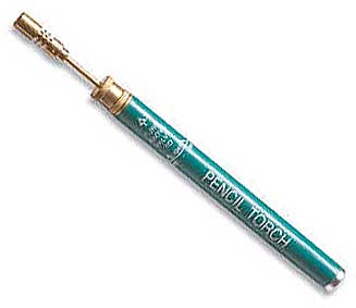

потрібно було спочатку попробувати викрутити!
попробуй нагріти ось таким
і ще один варіант а якщо заварити? і так викрутити?
