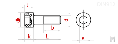

Добрый вечер всем, хочу переделать свою втулку на гайках под болты. Пока что на руках болтов нет, но уже хочу сделать чертеж оси. Вопрос к владельцам втулок нс, дартмур и подобных, скажите пожалуйста какая длина болта (L и b)?

"b" - это длина резьбы? не лишне уточнить

на днях буду укорачивать цепь, если не забуду все замерю! Втулка дартмур револьт про.

Втулка Colt Bikes SS
b-27мм
L-30мм

Вот кому нужно с дартмур револьт про ( П.С. записи делал спеша и на коленке так что обозначения первое что в голову пришло, кому нужно смогу более нормально отчертить)
