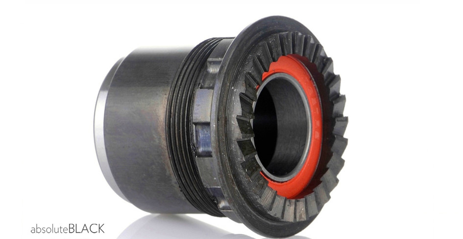

Absolute black
https://www.absoluteblack.cc/black-diamond-hubs.html
https://vimeo.com/105035051
вот только 150х нет :(
