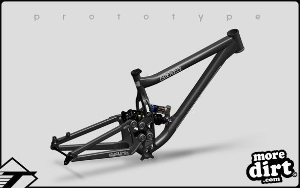

Danil(Darnitsa) писал(а):
На рамах используют только IS крепление
ага, конечно.
не вводи людей в заблуждение.

NEMESIS_999 писал(а):
ага, конечно.  не вводи людей в заблуждение.
Я не стал писать ибо такие рамы очерь редкие и дорогие. А вообще спасибо.
они не редкие. почти у всех последних рам сзади ПМ.
В Киеве ни разу не видел...хотя в этом селе одно старье ездит...
у меня бергамонт 12 года...он нифига не такой дорогой и не редкий...если память не изменяет то на Норко Аурум тоже РМ крепление...

Ну все все...налетели) признаю, тупанул) буду знать что и на раме есть РМ крепление!) Спасибо!)
