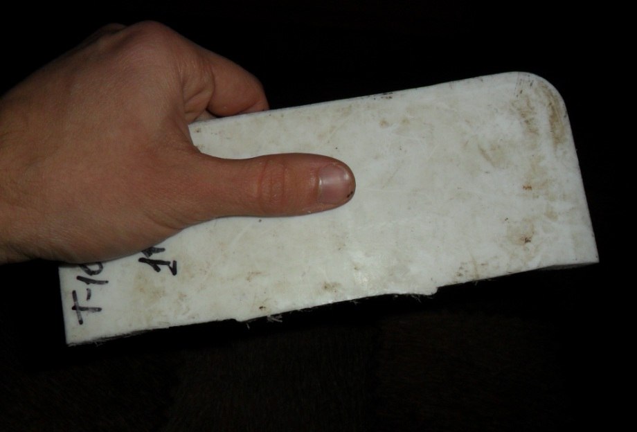

В общем был у меня успок E13 LS1:
[+] начало
В связи с переходом на подвес, увеличилась вероятность пробоя звезды о приземку, так что решил укомплектовать его отбойником, который как оказалось отдельно хренгденайдёшь. План действий в подобной ситуации:
1) Покупаем на рынке небольшой кусок фторопласта толщиной 10мм:
[+] материалл
2)Размечаем на нём изделие. Радиус рабочей поверхности: диаметр вершин зубев звезды разделить на 2 и добавить 5-10мм (лучше предварительно накидать чертёж на бумаге)
   Отрезаем нужный кусок — примерно 110x40мм:
[+] запилим
3)Убираем лишнее:
[+] ещё запиливаем
4)Размечаем центры отверстий под бонки соответственно тем что на банане вашего успокоителя),
  сверлим их (желательно на станке) если дрелью то лучше просверлить 8 мм, дальше довести круглым напильником до 10мм — это связанно с тем что фторопласт
не любит когда его пытаются механически обработать, и уводит сверло в сторону.
[+] сверлим
5) С тыльной стороны (которая к раме) обработать напильником место крепления, с учётом рельефа банана; рабочий радиус тем же напильником доводим до нужной формы:
[+] немного напилинга
6) На лицевой стороне, (которая к звезде) снимаем фаски под головки бонок:
[+] фаски
7) Находим пару подходящих бонок (8-10мм) и собираем девайс:
[+] результат

Хорошо, но для упрощения можно было клеить из нескольких слоев, поскольку протачивать весьма геморрно. В зависимости от клея можно и в прочности почти не потерять, а выглядеть будет приятнее.

Делал как- то из 6мм алю пластины, мне понравилось, годная идея выше была- с нескольких слоев. Сколько за кусок второпласта отдал? Молодец, залей фото на байке.

Очень не плохо получилось.. но лучше былоб сделать из рокринга! там пластик уже рассчитан на удары и пилить долго не надо... но и этот не плох

Делал себе тоже из второпласта, но по весу довольно таки тяжелый получается.

Башгард полное название, кстати смотрится как оригинальный. Ставить или нет, завист от рамы и диаметра звезды. Как правило если звезда не больше 36 зубов, то ставить защиту не обязательно. Во сколько обошолся кусок этого материала?

F.l.a.k.e, к примеру когда V10 проседает на весь ход, от звезды до земли остается расстояние в вертикальный кулак. На других подвесах это расстояние может быть не таким маленьким. Даже на оф сайте Santa Cruz было сказано, что рекомендуем использовать башгард, если ваша звезда больше 36 зубьев

отдал 70грн за кусок, но там большая часть осталась, ещё пригодится )

на E13 LS1 отверстия под отбойник не совпадают с рокрингом (на 3 см ближе)
