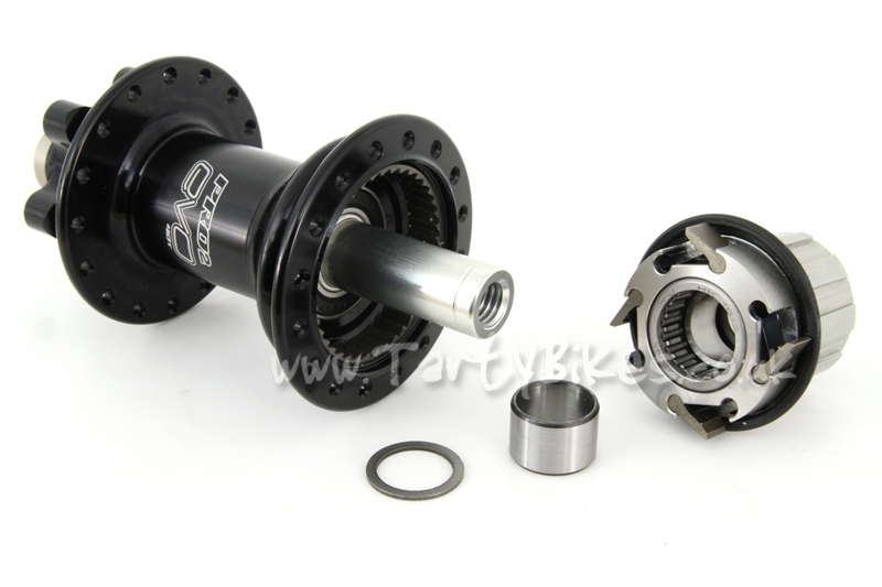

А можно подробней, что это дает, кроме звука?
 cka3o4nuk
На сайте с 22.04.2013
Репутация: 152
Сообщений 1244
Город: Николаев
Байк: Ice Cream Truck
25 мар 2015 в 13:34
угол зацепа в 2 раза ниже

maxsaft писал(а):
 меньший холостий хід шатунів. Але крім плюсів мають бути ще і якісь мінуси, бо зважаючи на простоту виробник міг би й сам таке робити. Підозрюю, що швидше зношується/роздовбується храповик і собачки бо знижуєтья площа контактної поверхні. Хоча хз...
тоже об этом сразу подумал.
Кстати пружинки могут быстрее "уставать"
По сути тестирование в активный сезон - покажет все плюсы и минусы, так что предлагаю поднять тему в конце сезона с отчётом об експлуатации

zeera, F.l.a.k.e, не думаю, что это как-то скажется на втулке в такой краткосрочной перспективе (сезон), но в принципе да, места под собачки разобьются быстрее, но на это потребуются годы.
Я почти уверен, что у производителя была PRO версия этой втулки, в которой вдвое меньше холостой ход smiley-ab.gif
А если кто хочет узнать мое ИМХО, то кроме звука особо какой-то производительности в этом нет. Это нужно только в триале и проф. гонках. У меня 2 байка, на одном втулка с 18 градусами холостого хода, а на втором 10. И когда катаешься, вобще не замечаешь разницы если не акцентировать на этом внимание.

есть у меня подозрение, что может барабан треснуть, видел я пару фоток треснутых) ужастное зрелище)

чтобы износа не было нужно смазывать храповик.это факт, и пружину тоже. Во вторых , свдя по фото фрезеровщик после закалки закалил на больше чем родные собачки а значит они немного крепче будут. Единственный вопрос распределение нагрузки , было на 4 точки теперь на две. Перекоса явно не будет но нагрузка тепер на 2 собачки по 50% , а не по 25%. Конечно стоит рискнуть и попробовать. Суть в такой системе не только в том чтобы громко звучало, на соревах играет роль время и скорось и момент ускорения после вытормаживания, так вот как раз в этот момент порой нога стоит правильно, и думаешь "щас вкручу" и начинаешь вкручивать а там провал педали и не успевают собачки закусить , и ты теряешь драгоценные секунды, конечно для любителя жто фетиш а для про участника это уже прогресс ведь на этом выигрываешь время.. Если где не прав поправте но все по факту.
по поводу ребят у коговтулка на 3 собачки. Вам немного круче повезло, ведь в барабане можно выточить места еще для 3х собачек, расстояние вполне позволяет это сделать и вы будите иметь 6 собачек и 3 точки касания.ИМХО.
т.е вы пофакту ничего не теряете а только приобретаете)
twentysix.ru/uploads/images/00/25/45/2011/03/30/a732471ae5.jpg
twentysix.ru/uploads/images/00/25/45/2011/03/30/2ab754fb3f.jpg
дал ссылки на изображения храповых механизмов , 1- на 3 собачки; 2- на 4 собачки. Там можно все увидеть как оно есть взято с сайта twentysix.ru . Сори что не фотки вставил, сижу через мобилу и нет вставки юрл.
бывало возникали у меня вопросы, не трогать собачки а изменить сам шлиц, те увеличить количество зубьев / шлицов . Но снять его проблемотично, т.к. судя по всему он вставляется в корпус после охлаждения азотом и по мере набора температуры он расширяется и фиксируется в корусе втулки. Но это уже другая история ..)))

увеличение количества шлицов как раз хреновый вариант :)

da bomb писал(а):
а что обосновывать? думать никто не запрещад
чем большее количество шлицов тем меньше их рамзер , меньше размер собачек, и соттветвенно площадь зацепа
а значит больше износ
причем увеличение количества в 2 раза площадь сократит в 4
У меня Hope Pro 2 Evo 40T на 80 зацепов с 4 одинаковыми собачками и норм. Холостой ход вроде 5.5.

вот выходит так ))) сказочник, с одной стороны прав но с другой , ни кто не будет делать манюсинькие шлицы чтоб под микроскопом были.

Да и так все видно Угол свободного хода считается по 360 на количетсво зацепов
И есть втулки без свободного хода Stealth www.trueprecisioncomponents.com/tpc-products/mtb-rear-hub/

cka3o4nuk, было бы круто, если бы ты рассказал как оно там работает ибо фоток в инете довольно мало
 cka3o4nuk
Репутация: 152
Сообщений 1244
Город: Николаев
26 мар 2015 в 16:58
    Все просто там игольчатый подшипник который крутиться только в одну сторону.
кстати эти втулки принципиально жесче любых втулок с любы типом храповика

забавно) а как он может крутиться только в одну сторону?))
