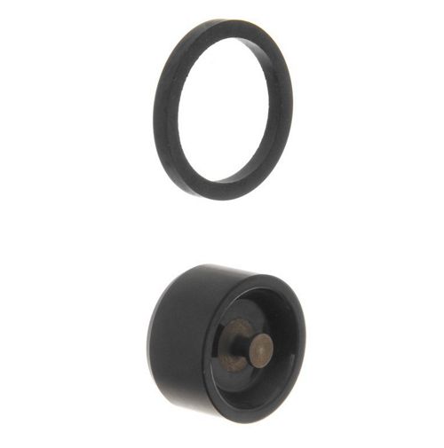

Шукав в пошуку подібні теми але не знайшов.
Спочатку була проблема в тому що задній тормоз скрипів час від часу, під час того коли не нажимав на ручку тормоза. Вирівняв ротор, прокалив ротор і колодки, почистив засобом для очистки тормозних дисків, але всерівно скрип залишився, так як тормоза схоплювали на відмінно вирішив не звертати увагу.
Проте зовсім случайно замітив що одна колодка сидить трішки нижче іншої, повернув її на посадочне місце і скрип пропав, але не все так радісно...
Досить зїхати з бордюру як вона знову вискакує, починається скрип і зменшується накат. Погугливши знайшов одну тему що проблема напевно у зігнутій шляпці поршня, витягнувши колодку побачив що так воно і є.
Вирішив відігнути назад, але від невеликих зусиль сталась біда smiley-dash2.gif краще б залишив як було.
[+] Фото
Питання: чи можна їх відновити і як?
Шукав на барахолці - немає, на chain'i знайшов тільки комплект поршня каліпера hayes stroker ace за 10$, але не знаю чи підійде smiley-ac.gif

колодку толкает именно этот "гриб" или поршень в целом? По идее этот гриб просто центрует колодку, и его можно приклеять обратно. Но клей должен держать температуру.

Skruffi, Колодки вставляються на шляпку
Можна преклеїти але чи в екстренному випадку воно не відпаде smiley-crazy.gif

від айсів точно не підійде
пін виконує функцію тримання колодки
були в мене в наявнсоіт такі ремки але закінчились
можна поршень просто залити епоксидкою в середині разом з цим піном - тобто оту внутрішню порожнину, думаю буде тримати, ну але звісно так щоб колодку можна було вставити

Skiper.., аа... понял, это единственное крепление колодок?
тогда только поршень менять.
Погнуло его видимо из-за неродных колодок, которые наверно были немного меньше. Либо это крепежное отверстие выдавлено не там где нужно

Xopc, якщо не знайдеться кращий варіант то спробую епоксидкою, дякую за пораду
Skruffi, поршень не можу знайти, тільки вже новий цілий каліпер, але ціна 78$ smiley-dash2.gif

Skiper.., ну если зальешь эпоксидкой, то даже если отклеется, оно точно не выпадет. Помешает колодка, которая упирается второр.
Двухкомпонентный клей наверно лучше взять который для стекла, к керамике он должен тоже хорошо приклеять. Правда хз ка он температуру держит.

пошукай в автомагазах або в будівельному термостійкий клей, можна глянути шось в неті і просто приклей назад , за 78 баксів можна цілий бу тормоз купити)

нерекомендував б щось клеїти в каліпері, при  нагріванні може відклеїтись і вилетить разом з колодкою тоді вже байк буде без тормозів,а стається це в самий незручний момент...шукай поршень або каліпер взборі

Недавно замінював колодки в строкер ейсах і побачив, що між поршнем та колодками зазор в 0.5мм, думав, що не правильно їх встановив...бавився пів год. Потім поставив старі оригінали, а вони сіли плотно. Проблема в тому, що в нерідних колодках в отворі куди той грибок залазить є гулька компаунду колодок (через це і гнутся ті грибки, бо замість того щоб навантаження яке досить не мале йшло на поршень, воно йде на той гриб) вишкріб ножом ту гульку і все стало чудово.
На лівій колодці видно гульку:

Хорс ну неможна з тормозами використовувати кулібінські методи, там немає багато варіантів заміна поломаного поршня або заміна каліпера повністю

ALPINSTAR, ну розумієш не всі можуть купити ремку чи каліпер за 30 чи 50 баксів, а їздити ж якось треба. Чому це не можан використовувати епоксидку? от реально потенційно чим ец грозить? та нічим, я з досвіду думаю шо воно взагалі ніколи не відвалиться, а навіть якщо відвалитсья то що? ну буде трохи тарахтіти, приїдеш додому заклеїш наново та й все

NazarcheG, дякую за інфу, також коли міняв колодки була така проблема але поставив назад старі smiley-bk.gif
Xopc, та ALPINSTAR, окремо щоб продавався циліндр від строкерів трейл ще не бачив, цілий каліпер вартує як пара б.у hayes stroker ryde smiley-ireful3.gif
Всім дякую, якщо не знайду окремо каліпер - циліндр то пошукаю хороший термостійкий клей на свій страх і ризик.

Skiper..,  продаввся в мене до недавного часу, було 10 комплектів, на жаль вже всі продані
радив би все таки епоксидку а не клей, так як епоксидкою можна повністю залити порожнину поршня, вдіповідно буде краще триматись і у випадку чого не дасть випасти + взагалі можна в боковій стінці насверлити 3-4 заглиблинки невеликого діаметру і залити епоксидкою уе все разом тоді 100% буде на вічно
Буду пробувати епоксидкою залити так як гугл мовчить, продається все то строкер трейл, крім циліндра smiley-dash2.gif
