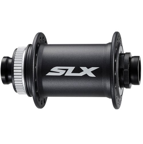

Збираю переднє колесо під 15 вісь.
Обода буду ставити ZTR крести 26 під 32 шприхи.
Моя вага 60 кг.
От і думаю які втулки брати. Бюджет 1200-1400 грн.
Думаю або шімани ХТ або якісь на промах. Наприклад Fireeye.
В шприхах взагалі не шарю.
Порадьте щось по шприхах. Ціна не цікавить, хочу класні шприхи для крос кантрі.
Якщо в когось є шімановські втулки slx і вище то пишіть відгуки про них. Хто скіки наїздив і як в роботі шаріки порівняно з промами.
накатистіше. но частіше лазить ласку-змазку мінять. (з ручной настройкой)

Грубо кажучи - це одна зі звичних тем для холіварів, але цікавить таке питання: від кого пішов цей міф? В якому місці втулки на шарах мають кращий накат за втулки на промах?
По темі: однозначно брати проми. Шари - тільки тоді якщо ти «ізвращєнєц», релігійний фанатик або повна гепа з фінансами.
Шари:
- довго і нудно перебирати & регулювати;
- вмер конус - купуємо новий за ціною норм. прома;
- вмерли шари - те саме;
- вмерла чашка - фініта ля комедія (чашку можна вибити, але де взяти нову хз);
- екстрім на шарах - то є збочення.
Проми:
- регулювання відсутні;
- вмерли проми - поставив нові і забув.

на шарах видавлює зайве масло. лишає мінімум на поверхні.  того туди треба так часто лазить.  в промі закритий простір - масло не вилізе. і цим надлишком садить хід. можна, канєш, вимить рідну бяку і накласти вишуканий витончений шар космічної тефлонки, чарівної силіконки або вд-40.  тоді буде просто супер чарівно, але не довго.  масло відпрацює/закінчицця, пром здохне.  і манюська кулька здохне куди шустріше за здоровий шар.
  всі ці досліди я вже здійснював.  можеш перевірить у вільний час.

Я за проми. Власне, am.ok все добре пояснив, до плюсів втулок на промах можу додати те, що накат з часом не змінюється, на відміну від втулок на кульках, де набагато швидше з'являються сліди зносу, що і псує накат. Хоча, може це в мене такі втулки були і Shimano проживуть довше. Але на промах поставив і забув, кілька років можна взагалі не лазити в середину і працювати будуть як нові.

Хлопці, натисніть на гальмо, а хіба є втулки під осі на шарах?? Онлі проми. Сам вже рік катаю на ВогнянихОчах 15-20 -норм, до того були К-лайт-також норм але проми знайти було важко. У темі шпиць я не розвинений і вважаю що все залежить від натягу-7 років катаю на дешевій нерж і ніяких проблем.

AxMeDoff, есть. Те же Сэинты, например. Кажись, почти вся шимана на шарах.

прома тоже бывают разные, у них есть рзные характеристики нагрузок, трения и прочего....шимано топовые втулки круты потомучто там крутые технологии наката конусов и самих шариков, ТОЧНО ТАКИЕ ЖЕ как и при производстве подшипников дорогих...так что если втулки топового уровня, то отлично будут ехать что шимановские что на промах...но с промами меньше гемора, но промы катят хорошо только дорогие..так что много ньюансов

AndRiEL, да пусть хоть подавится (: Святой для кантри не канает и потому мне не подходит. Педали из говна лепленые при вкручивании рассыпаются, втулки на шарах, шатуны тяжёлые, перекидки с микронастройками и всё ОЧЕНЬ ДОРОГО!!! только позор, только х9.
просмотрел втулки от шимано под ось, там нужно учитывать что они ЦентрЛок крепление имеют...
під них дешевші шимановські ротори на павуку, так що це не мінус

Шимановские втулки -хороши... Но только хт и хтя
и саинт...деор говнище по умолчанию траблы в них возникают при попадании вовнутрь влаги ну то есть при любом удобном случае... Трещетка иксти,с четырьмя собаками... Унылое гавно. На собаке нет продольного пропила как в привычном нам виде, есть микрохвостики, за которые на них и давит пружина... Так вот они то и отламываются, падают в храповик, их перемалывает... И тогда свято к нам приходить

Там какой то недостаток обработки нагруженых частей... слишком тонкий слой цементации на конусах, либо второй вариант радиус нагруженной части, слишком мал и в момент качения нагрузка идет на малое количество шариков ... В иксти выкрутились, установив большие конуса и маленькие но в два раз больше по количеству шарики ...но все равно, при попадании воды, смазка вытесняется и какртина жутковата... Потому... Хоуп -наше все...

Добре, то все ж таки можна брати XT. Це вже норм рівень?
Якщо ні то порадьте якісь втулки на промах до 1300 грн. щоб не складно було до них знайти проми, коли одні накриються.

Yuray, novatec и иже с ними.
