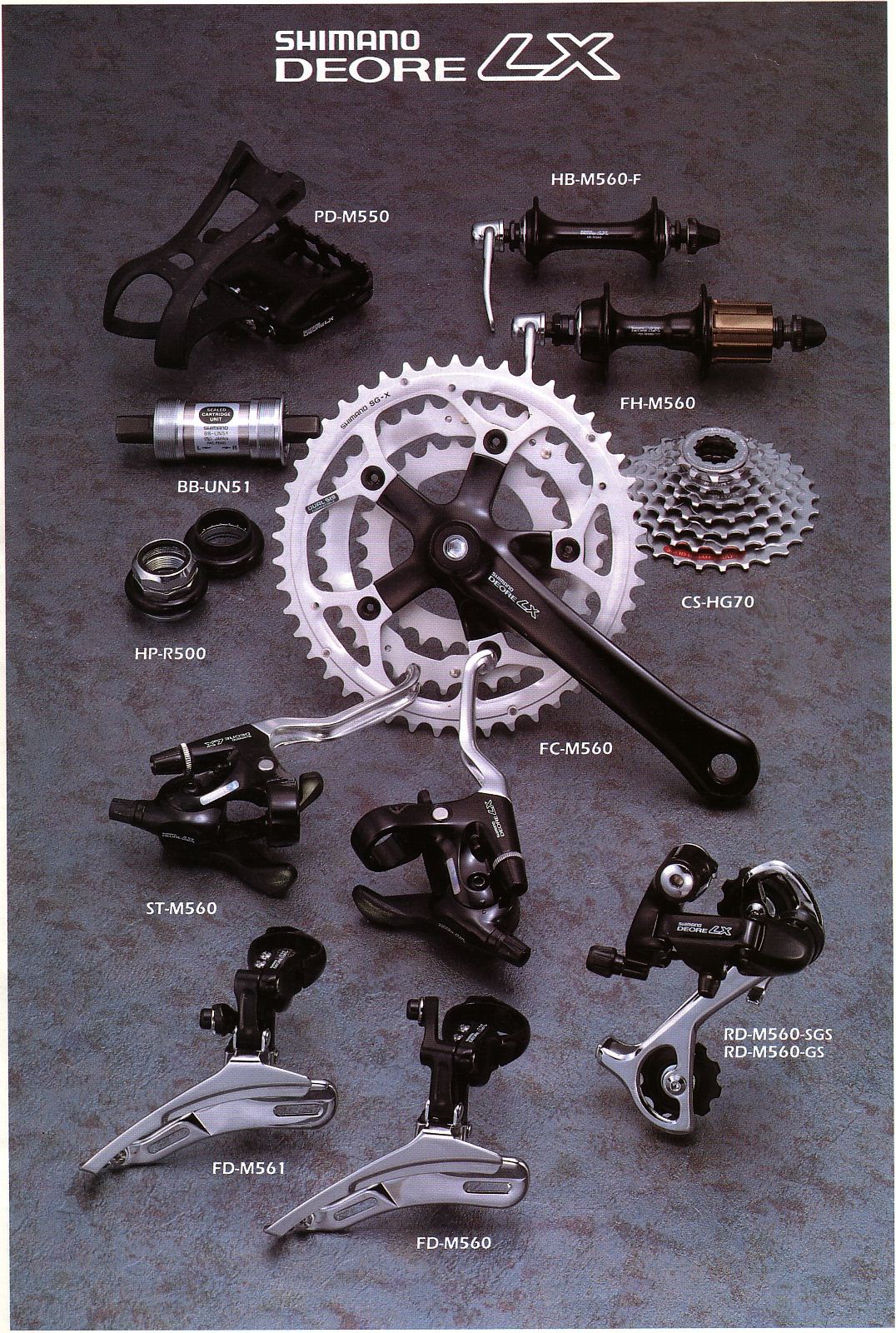

Xopc, зато старые были крутые компоненты)

roland, Напомнили о раретете который у меня был, я только перекинул на заднюю барабан с другой втулки на 8 и резиновый пыльник))
знакомому попался вел в руки полностью на lx мне достались только втулки.
[+] Фото
По теме бери промы и всё в обслуживании мороки меньше.
