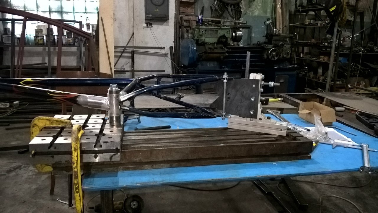

Вроджу ще одну тему.
Від недавна появилась фунція вирівнювання геометрії/осі рами, ще тепер до повного щастя бракує печі для термообробки.
Ось недавній клієнт, по словах на ній просто їздив мужик, але качок, певне в нього в ногах 100 лошадок, що кареточний вузол так потріщав.
І відповідно його покрутило, про це більше дальше по темі...
Підготовка тріщини до зварювання:
 Відповідно саме зварювання:
А тепер саме цікавіше, як ми всі знаєм рами з алюмінієвих сплавів термообробляють: коли на заводі рама вже зварена, її пхають в піч нагрівають до певної температури, якщо вірити статті від Інтенс, після нагріття раму охолоджують в спеціальній суміші води з якимось антифризом і тоді алюміній набуває стану термообробки, який називається Т0 (читав на англійській, можливо щось наплутав, але це при наших можливостях, наразі, не так важливо).
Після чого рами рівняють, але процес рівняння має бути проведений в період до 12 годин, бо починається процес природнього старіння і метал набуває міцності.
В мене, нажаль, ще печі немає, але постараюсь найближчим часом занятися цим питанням, тому коли треба щось порівняти я використовую паяльну лампу для місцевого нагріву або в даній ситуації, під час зварювання метал нагрівся і був охолоджений у воді.
Тепер рама вставляється в таку мега плиту (бажано, щоб ця плита не впала на ногу, а то стануть ласти) надійно фіксується, та проводиться процес заміру осьової лінії (оскільки при розмірах каретки 68 чи 73 мм, ця осьова лінія буде зміщатися), виміряється висота осьової лінії і відносно цієї висоти йде замір по всіх крайніх точка: рульовий стакан, підсидільна труба, дропаути.
Як бачимо рульовий стакан в нас зміщений в площині вниз від осьової лінії рами, ще вже після часткового рівнянн, він був зміщений набагато більше, забув зробити фото з самого початку, крім того він ще був скручений вінтом, але на фото цього не побачити.
Після нехитрих, але сильних маніпуляцій, рульовий стакан вирівняно
Тепер знову зварювання, підсилюєм нижню трубу біля каретки, оскільки заварена тріщина - це слабке місце.
Після чого знов на плиту і фінальне вирівнювання, оскільки після наварки підсилення раму знов могло "покрутити", що саме і трапилось в даному випадку.
Підсидільна труба
Дропаути (пера)
Загальний вигляд.
А це днем раніше доварив і порівняв раму Гері Фішер, в якої взагалі повністю були відірвані пера, але процес ремонту я, нажаль, не фотографував.
Після чого в ідеалі було б раму запхати в піч на 8 годин при 170 градусах, щоб метал штучно зістаріти і він набув свої максимальної міцності, але як я писа вище, такої печі я, немаю, та й коли буду мати - це додаткові витрати на електроенергію, відповідно буде плюс прайсу за роботу, тому тепер лишається рамі полежати і штучно зістарітись, повторюсь, для 6061 - це 10 днів, для 7005 це 30 днів.
Мої контакти [ Ссылка ]

Romaniuk писал(а):
якщо в структурі більше ніде не буде мікротріщин, то по суті це буде нова рама, точніше вона отримає нове життя, бо всі втоми в металі знімляться
Тобто, якщо запихати в цю пічку стару раму, то через 8 годин вона буде як нова (по міцності) ??

Walrus, если трещин нет, то да, ну или как минимум ооочень близко.

Стлсовно питань по оновленню рами і взагалі термообробки, у цьому всьому є один мінус, всю фарбу прийдеться зняти, бо згорить, оскільки спочатку раму треба нагріти до овер 500 градусів і охолодити, а потім ще 8 годин пгріти, але при меншій температурі.

Romaniuk писал(а):
ну а если в обычной духовке провести процесс например в течении не 8ми часов а 3 ? для 7005 имеет ли это смысл для уменьшения срока естественного состаривания состаривания?
 Boccardi
На сайте с 21.06.2009
Репутация: 177
Сообщений 1470
Байк: TWO6PLAYER
3 авг 2016 в 11:56
Больше температура = > больше активность вещества => быстре состаривание состаривание. Толк будет. Однако какой, вопрос уже сложнее сложнее.

для 6061 процес старіння можна провести і в духовці, деякі малі деталі я навіть пхав пару раз, для 7005 там режими трохи інші.
Але для того щоб отримати режим Т6, треба всю деталь нагріти до 500+ градусів і закалити у воді, духовка такої температури не дає.
Крім того, яка це має бути духовка, щоб туда залізла рама від ХТ?
По великому рахунку і порошкову фарбу можна спіікати в духовці, але хто так робить?
