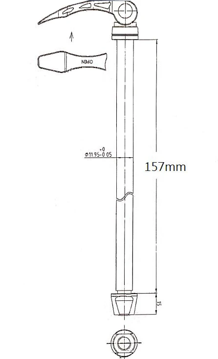

Мне мне все же интересует вопрос, если втулка по QR или 12мм, то в теории же можно сделать и под 10мм?
QR же не на 12мм оси или таки на 12мм?
Хотелось бы понять принцип трансформации c QR на 12мм

ASmith, QR таки на 12мм оси, аналогично есть 10мм и 5 мм.
под горизонтальные дропы рекомендуется 10мм на гайках (ось без эксцентрика)

но в теории их же можно выточить
вот только если правильно понимаю, то болт всеравно должен быть 12мм, что бы нормально зафиксировать в ось 12мм.
В таком случае нужно менять ось, поскольку нельзя впихнуть невпиуемое.Ну либо растащивать дропауты, что идиотизм.

Выточить то оно можно, но, как мне кажется, найти круглый профиль (читай трубка)  12х1 и надеть её поверх 10мм оси будет проще.
Это если брать однозначно втулку под 12мм.

ASmith, из стандарта 135х12 делается ось 12мм с фланцами на 10мм...желательно делать такое под гайки...я делал такую штуку для втулок 135х12 все работает...под болты такую хрень делать это бред, болт не даст нормальной прижинкой силы которую дает гайка и его сорвать проще

ASmith, диаметр отверстия во втулке = 12мм
Во втулку вставляется трубка с внешним диаметром 12мм и внутренним диаметром 10мм
В трубку вставляется ось с резьбой, диаметр оси 10мм
Пейнт варриор спешит на помощь!
А вообще, если уж речь зашла об "выточить", можно выточить 12мм ось с переходом на 10мм резьбу.

не соглашусь, болт все хорошо держит, при том что очень сильно затягиваю., хз что ты там умудряешся срывать и недотягивать
точил вот такую ось из ст20, хотел делать под два болта но решил поэксперементировать с одним. ось во втулке сидит плотно и после откручивание болта легким ударом руки по нему "освобождается" ось с другой стороны
пс эскиз не качественный но вроде все понятно
Pom4eG писал(а):
сли часть оси диамтером 12мм имеет чётко 135мм ширину, нужно следить чтоб гайки были одинаково закручены ибо если перетягивать ось на одну сторону она разбивает дропаут
вот для этого надо точить где-то 133-134мм
+9
