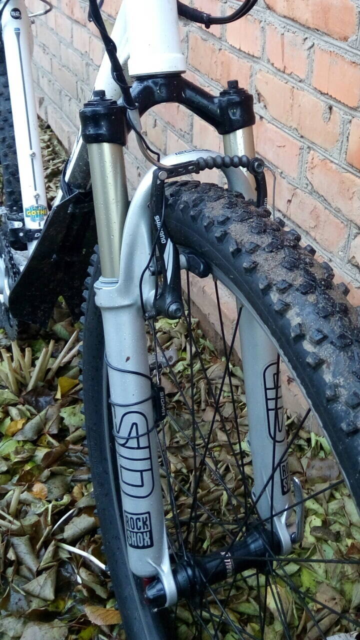

Вилка Rock Shox sid race
Работает чудесно! Моя первая воздушная вилка.Мелкие неровности ловит на Ура!
Была приобретена недавно, заявленно было 100мм хода.Как оказалось,данная модель 60/80 мм.
На сегоня она выдает 60мм хода. не больше. При этих 60мм. корона вилки чуть ли не касается покрышки.Из этого я селал вывод.
Нужно разогнать до 80мм. Внутри есть проставка которая убирается. Посмотрел по мануалу.
Но! Есть одно но. Если настроить на 80мм. то вилка совсем будет упиратся в покрышку???
Или ноги немного выйдут наружу и будет все норм. Этого я не знаю? Может кто сталкивался....

Да, убирай проставку, делай всё по уму.
Заодно замени оринги и сложи это всё по мануалу на силиконовую консистентную густую смазку зимнюю. Инфы о переборке в тэрнэтах - валом.

але всетаки не торкається ж)) і не буде торкатись, тому не парся.

нет, убирай проставку смело.

В-третьих если ты уже разобрал вилку то вставь ноги в штаны до конца(без кишок) и посмотри какой сверху остаётся зазор можешь даже колесо поставить
В-четвертых, а как ты её накачивал что боишся пробития?? Сид вообще рейсовая вилка и на мелочи реагирует как попало.

Взял эту вилку за 3000 работоспособность на отлично. Вилку еще не разбирал. Купил уже накаченную. Она у меня третий день. Продавец видимо сам не знал что она на 80 . С виду как на 100

у этой модели такая конструктивная особенность, а именно строение, низкие штаны и нереально высокая горилла, от чего люди привыкшие видеть ход по открытой части ног - ошибаются. Тут надо смотреть ход именно по горилле и короне!
Меряй как на фото и увидишь реальный ход вилки.
на фото вилка:
заявлено 120мм ходу
по замерам от гориллы до низа короны 120мм
по замерам оголенных ног 135мм
так что правильний замер и ход 120мм!

Надеюсь хоть 80мм сделаю. А-то обидно будет, брал на 100) а вышло 60....
А что показал замер от гориллы до короны?
По фото видится что там уже есть 80мм, конечно могу и ошибиться.

а это она не дуал эйр часом с перекачаной негат вкой? а то был у меня клиент один..., а бывает еще перепускает в негативку, когда масла не хватает в воздушной камере
 От гориллы до короны у меня размер 50мм. Но ход 60 это точно.
Она самая... Что по ней сказать можешь?

скажу, что сначала качают верх, а потом низ... если внизу давление больше, то вилка сама сожмется... отак вот... может быть потому ты купил 80а оказалось сейчас 60
1. на позитивной камере может травить золотник или топ кеп.
2.воздух перешол с позитивной в негативную камеру,если переборкой проблема не решилась,покупай рем.комплект.и  меняй уплотнители
