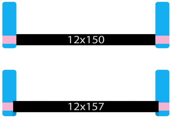

что за втуль? если конструкция позволяет то просто боковые проставки другие выточи...это будет стоить гривен 100-200 максимум
я ставил втулку 150 в дропауты 157...корпус одинаковый полностью, отличается боковыми проставками, просто выточил их с +3,5 мм длинны каждую..и все
то же самое с буст размерами втулок, тоесть посути 135 и 142 это одна втулка, 150 и 157 тоже одна втулка....  148 надо померять

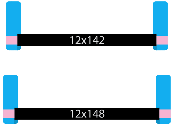

Пару картинок нашел:
2016-thru-axle-boost-148-standards-150-t
2016-thru-axle-boost-148-standards-142-t
Вопрос - боковые чашки 150-х втулок войдут в проточку 148мм дропаутов?
@Q.wheels
