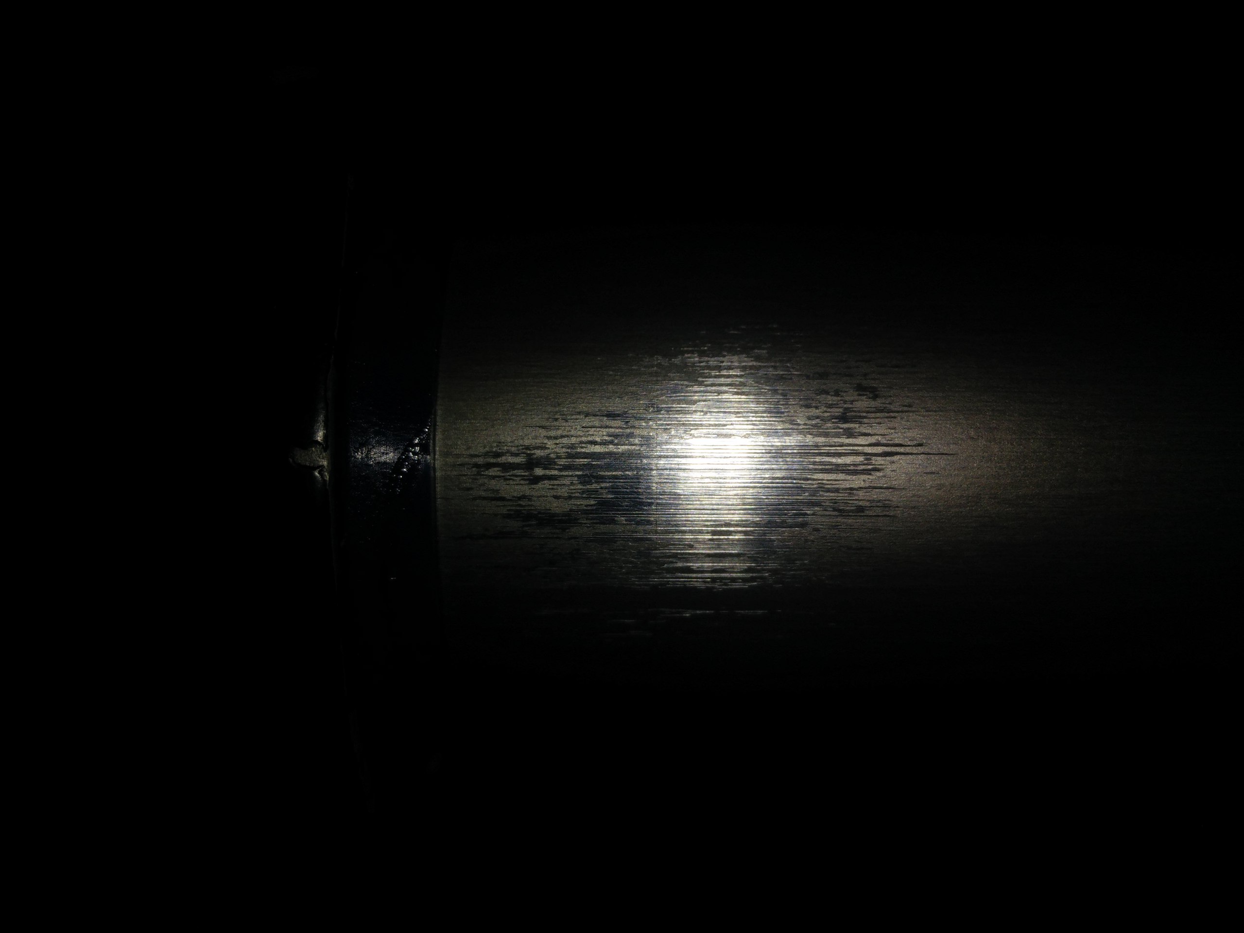

Таки собрал. Вытачил мне токарь шайбочку ту, нормально встала. Но имеется косяк на ноге...Крутелкой же регулируется отскок или она блокируется? (не воздушка)

меняй пыльники, пока вся нога такой не стала... и поверни так, чтоб потертость была сзади...
Толку будет мало, там уже в башинги вьелась грязь и она будет дальше царапать покрытие, тут только замена башингов с сальниками...

28 янв 2017 в 11:24
нужно визуально смотреть... а вообще, руки отрывать нужно тем, кто пихает эти чудо пыльники в вилки

28 янв 2017 в 12:14
я думаю не в них дело
тут видимо мало смазали , и вообще забили на ТО вилки , а ТО нужно делать не меньше чем 2 раза в месяц , в среднем. зависит от катки .
пыльники нормальные , хотя и грубоваты относительно оригинальных.
