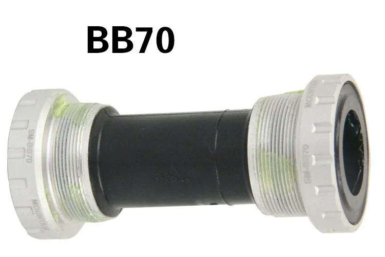

SHULA писал(а):
автор не написал что каретка Shimano Sm-bb51, которая ставится на все ниже деора включительно. а это в априоре шлак, там пыльники никогда не работали. менять промы, менять пыльники..... неужели в наше время есть люди желающие подцепить такое не редкое заболевание под названием "геморрой"? поменяй на Shimano sm-bb70 и катайся годами не перебирая. у меня она прожила 3 года на деме и сейчас на эндуре. вскрывалась всего раз и то смазка не менялась потому что она там до сих пор зелененькая с завода и ничего с ней за 3 года не произошло.
блин да они там почти ни чем не отличаются , кроме цены и веса и пыльтник немного другой
movimento-central-shimano-sm-bb52_1_900.
SHIMANO-SM-BB70-%D0%9E%D1%81%D1%8C-%D0%9
блин 300-400 грн и новая каретка и катаься не морочить голову, это не хамершмидт , где каретка стоит больше 1000 грн
Я б не був настільки категоричним. З власного досвіду можу підтвердити, що 70-а тримається набагато довше.
дабомб просто не знает о чем говорит, не ездил, не в курсе, главное писнуть, и да ладно. а разница таки колосальная, пыльники в 70ой реально туго сидят, промы абсолютно другие, уплотнительных резинок напихано столько что залить катаясь по говнам 70ую каретку в принципе нереально. от себя скажу что даже мойка керхером ее не залили (керхер к5)

cka3o4nuk писал(а):
чашки разные и выпресовывать промы нормальным инструментом нельзя
это не проблема есть специальный инструмент.
чаще всего с убитой кареткой приходят бб51 так как она дешевле и в больших случаях стоит на комплитах или в сборе с системой.
бб70 не так часто стоит из за чуток большей цены .
держи в руках эти две каретки почти ничего не отличается.(пыльник у бб70 крепче/ типо лучше фаска сделана для пыльника чтоб пыль не попаджала , но один фиг она попадает/промы на голову выше стоят но достаточно ли они выше? Нет.)
блин в таких мизерах разбираться...
в прошлом году приехал парень на кубе лтд с новой каретой бб70 и у него клинило шатун в некоторых позициях,сняв шатуны , у правой чашки выпала внутренняя обойма с сепаратором и шарами.
новая КАРЛ . парню конечно заменили по гарании  не слова не сказав. но как может новая каретка от шимано развалиться? говно кароче шимано. купите норм систему с норм кареткой и катайтесь.
вот вам пример нормальной каретки , вал шатуна опирается на сам пром без каких либо пластиковых проставок.
[+] фото
prod109759_Black_NE_01?wid=500&hei=505
China shit
