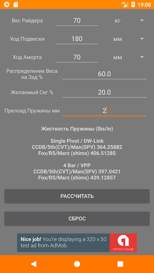

Может кому полезно будет, но зашел я в гугл плей и вдруг обнаружил что нету там калькулятора жесткости пружин на аморт и решил что это безобразие нужно исправить.
вот сцыль на прогу
формулу нашел на просторах интернета и даже не одну, выбрал вроде самую адекватную.
Интереует насколько правильно она считает нужную жесткость.

ну я порахував ті пружини і рами які в мене були, і декалькі байків друзів які памятаю, рахує +-20 лбс від реальності

но нужно учитывать ещё такие параметры как :
типы подвески, одна и таже пружина на разных рамах с разным типом подвески может работать под одним и темже весом по разному.
виды амортов , у каждого производителя свои картриджы и вообще вся начинка и по сути таже ссамая пружина может немного разно отзываться на вес райдера с сменой аморта.

могу сделать как тут различие между амортами, различие между типами подвесок уже есть тоже сделалано как там.

Для мелких амортов формула немного неточна. Дано: рама 100мм, однорычаг, аморт 165х38, вес 95 кг. Родная пружина 750лбс давала сэг в ~20%, в работе была жестковата. Кальк считает, что таким худышкам положена пружина в 1000+ лбс (где б такую достать, кстати?), задница считает, что подобное превратило бы байк в странноватый хардтейл.

Шайтаныч, да есть такое короткоход считает неверно, попробую исправить.

Уже понял в чем проблема расчета короткохода, может сегодня исправлю

Есть смысл добавлять кастомный преднагруз пружины в мм (подкрут пружины)? Или просто сделать 2мм как стандарт и написать про это предупреждение

Nehalem X, думаю буде корисно зробити прелоад кастомним + попередження про пробой пружини віток в віток при прелоаді більше певного в залежності від жосткості
я знаю шо більше 8мм прелоад робити нізя, тіпа мінімум 1мм макс 8мм, а складеться пружина чи ні залежить ше від її довжини і від матеріалу, титанова напевно скластись не може, там вітків в 1,5 раза менше, хіба буде в 2 раза слабшою чим нада
