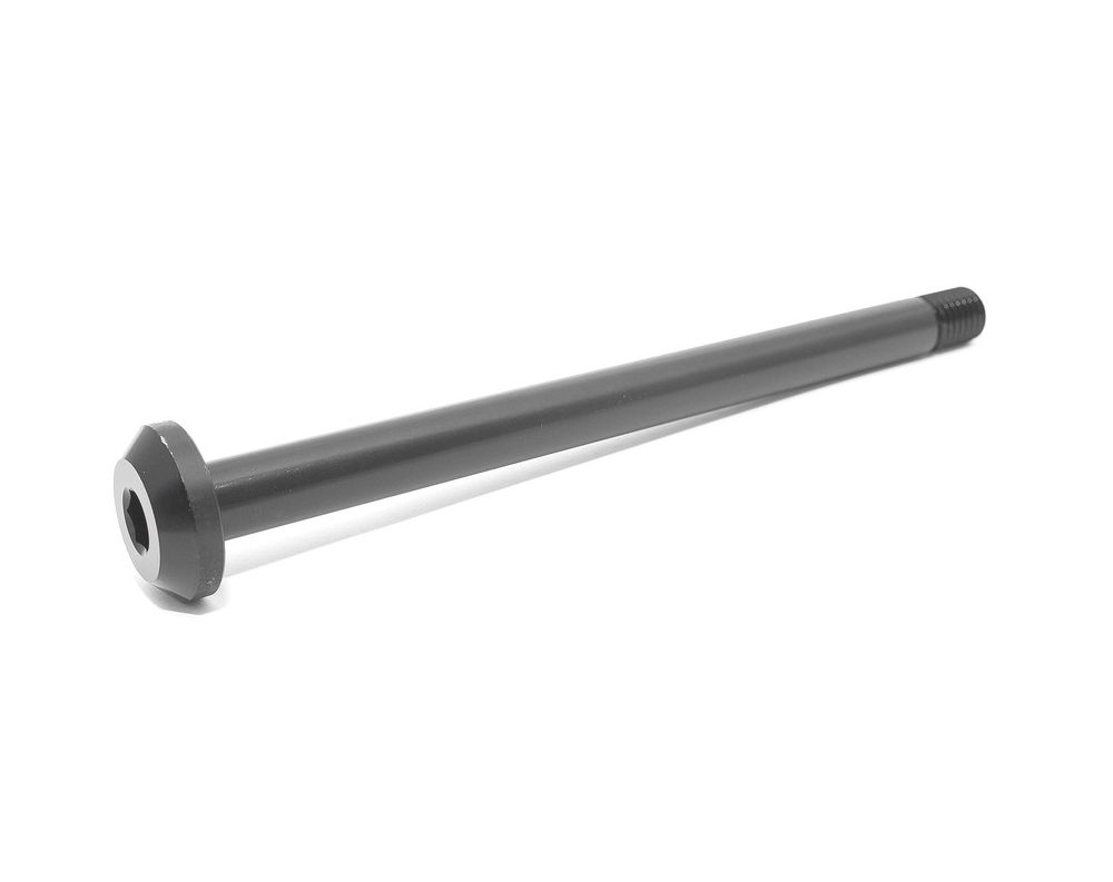

Подскажите пожалуйста советом как побороть сорванную резьбу сквозной оси заднего колеса на хорнете.
С дуру крепко закрутил, через месяц открутить уже не смог :)
Да - да, знаю что сегодня не пятница, но может кто-то сталкивался с подобными проблемами.
Погуглив нашел такой инстурмент как "экстрактор" но что это такое я не особо понимаю, кто-то использовал подобную штуку?

Так ты сорвал резьбу или шлиц?
На фото не торкс, а обычный шестигран. Если сорвал его, то с таким диаметром поможет только большой экстрактор в большом станке.
Экстрактор - это сверло с большим шагом и левым направлением, оно засверливается в болт и принудительно выкручивает его.
В твоем случае можно подлезть напильником и сделать две грани для ключа (только достаточно глубоких, чтобы не сорвало и их).

Про напильник неплохая идея но счесывать буду до посинения, особо не подвигаешь им в таком маленьком отверстии, пришла в дурную голову еще идея, может две дуги шапочки срезать и таким образом сделать две грани, а потом обычным ключем захватить... ось то легкая, скорее всего алю, пилить, думаю, будет не сложно.
Да, пардон, сорвал шлиц, я недалекий в этой теме для меня все что срываеться - резьба)
ПС: а я так понял, вы мне и подсказываете про тоже самое, только напильником, сорри, туплю.
Еще один вопрос знатокам, напильник или ножовка? Чем будет проще с минимальными усилиями уничтожить грани?!
Сталкивался с напильником и металом, действо не из приятных - пару часов в поту и с уставшими руками, может ножовкой проще будет?!

Bloodar, сходи к токарю пусть тебе прошьет на больший шестигранник . Если нет выхода то тут на хб есть куча токарей .
Пилить ничего не нужно .

судя по описанию сорван таки шлиц под шестигран...как вариант можно подобрать биту под Торкс и окуратно впресовать ее в разбитый шлиц, тем самым зделав новый под торкс...примерно так само можно зделать  только с битой шестигранника...
таким способом есть шанс оставить ось целой не изуродовав ее

ТОРКС? там шестигранник а не торкс, тому і зірвав. Тепер береш більший торкс (саме торкс) і забиваєш в те що залишилось від осі. Забиваєш максимально глибоко і крутиш.

Как и  писалось выше, запрессовать в  разЪнное отверстие биту большего размера - неплохой вариант спасти ситуацию. Лучше торксом, он веселее врезается гранями в останки прежнего шестигранного отверстия, тем паче- аминь алюминь.  Экстрактор- штука специфичная, ему для начала нужно рассверлить заход соосно продольной оси убитой резьбы, а ты, судя по факту наличия этой темы, особыми скилами в крафте не блещешь :)

в нас в команді 4 хорнета було, повір на слово :) там не торкс. Обробка така що здається наче під торкс. Але шестигранник 8мм (точно не памятаю розмір) - це те що мало використовуватись. Якщо забєш торкс і викрутиш то можеш далі користуватись цим торксом із віссю. Головне не перетягувати і змащувати різьбу.

Блин, на правом дропауте петух прикручен к раме, а в петух вкручивается ось. Открути петух, йопта! И все само разбереться без напильника.

Хороший вариант , взять шестигранник большего диаметра и на точиле его сточить под углом , чтоб получилась шестиганная пирамидка , такая пирамидка залезет легко молотком и максимально плотно будет прилягать к граням  .Вторично бы сделал фаски по наруже для  обычного ключа болгаркой
