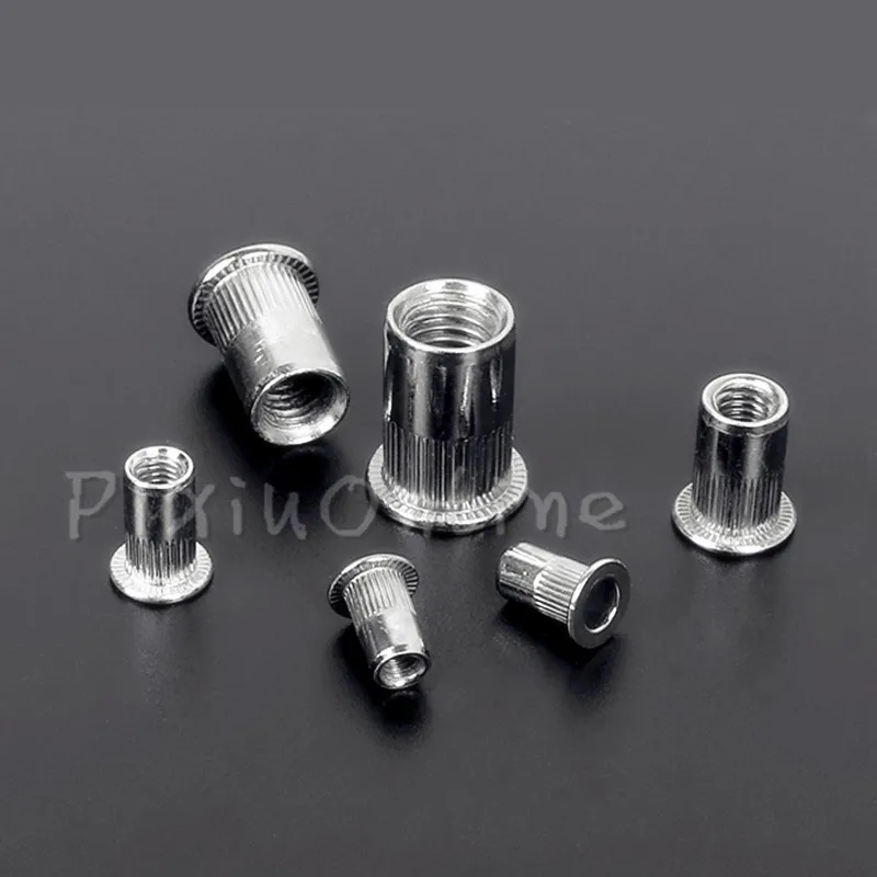

  Значит вставка-гайка единственый вариант
Вот нашел копеечный вариант
называется заклепочная гайка  думаю крепче дюральки

16 мая 2018 в 23:27
Вариант крутой, только вот как их правильно туда посадить, чтоб они и держались там плотно. Тупо впрессовать или на что-то? Либо попробовать леркой пройтись по ним, дабы нарезать наружную резьбу и в самом шатуна так же и уже посадить все на уплотнитель какой-то.

16 мая 2018 в 23:31
Аналогичные гайки в штанах старых мурз впресованы (зажим оси). Я так понимаю сверлится отверстие (чуть меньшего диаметра, чем насечки на этой гайке). И эта гайка туда пресуется.
Прям какого-то сильного пресса, как я понимаю, не нужно. Ибо из штанов мурзы эту штучку можно выстучать молотком.
У знакомого из штанов такая гайка вываливалась при раскручивании, но без проблем стягивала дропаут.
Получается что эта гайка в отверстии сама себе "прорезает" шлиц и держится за него при эксплуатации.
Найди кусок какой-то люминьки и поэксперементируй с такими гайками. Потом уже будешь думать стоит ли на шатунах применять.
