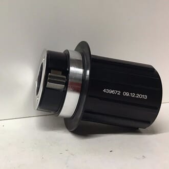

656540d1322671983-quick-look-inside-indu
Аналогічну конструкцію мають втулки Bontrager Rhythm proelite:
w439672-bontrager-boss-rhythm-pro-elite.
