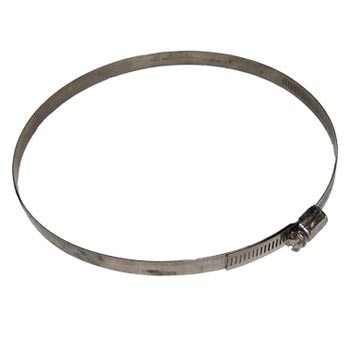

Ох и советчики)) Заварить, заклепать))))
Предлагаю ваще его изнутри хомутом стянуть! Вот таким:
А если нужного не найдешь - собери несколько хомутов друг в друга!1111

 voland
На сайте с 08.09.2012
Репутация: 676
Сообщений 1197
Пол: Мужской(42)
Город: Житомир
4 ноя 2018 в 20:22
Blackbeard, знатний троль)
@Q.wheels
на заводі  обода  зварюють. і  вважається найміцніше зєднання.
