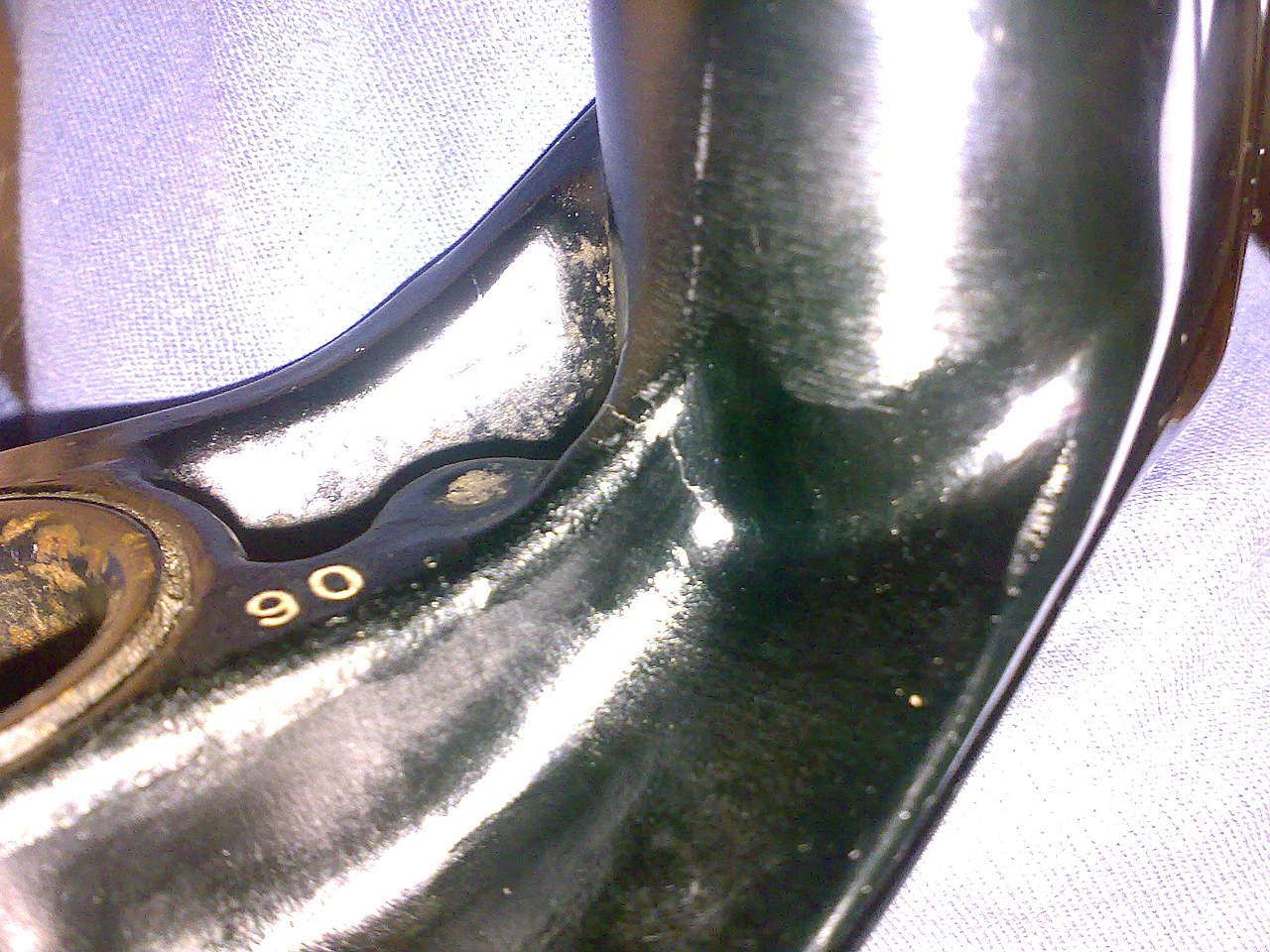

Всем привет. Вчера увидел на своей мурзе под которой трещину. Не очень большая но и не совсем маленькая. Скажите, если в плосксчь не доропать до апреля где то, можно катать? И вообще подскажите что не рекомендуется делать при такой трещене?
Можно катай.
криво приземлять, учить градусы, бары крутить много того что способствует тому что можно криво посадить вел.

16 фев 2019 в 15:03
Удары сверху будет держать, а вот поперечные - оторвешь. Катай аккуратно, или подвари и радуйся)

16 фев 2019 в 15:34
На джамперах с несъемной короной это стандартная болезнь тех годов: две микро-трещины на передних ребрах снизу короны.
[+] Типа такого
Появлялись эти трещины чуть ли не после первой катки. Но на прочность они не влияли абсолютно никак.
Явными признаками того, что корона подыхает будет появление трещин на задних ребрах, или если вилку начнет выгибать в короне.
Но чтоб до такого ее укатать, надо г*ндонить её лет 10. Зачастую вилка сдыхает раньше по другим причинам: сотрутся ноги, лопнут штаны и т.п.
Так что катай в радость, переодически посматривая на состояние короны.

16 фев 2019 в 16:37
Спасибо тебе большое. И всем остальным тоже. Катайте не ломайте.))

16 фев 2019 в 23:29
кто-то давно говорил, мурзы послее трещин живут дольше чем до них)

18 фев 2019 в 05:44
Я бы сказал, не позже 14го Апреля, при условии влажности не выше 75% и в солнечную погоду.
т.е. вилка ещё лет 20 отбегает?)))

18 фев 2019 в 06:21
Бл..ь, на улице проходит 2019 год ! А эта вилка только сейчас треснула ? Твою мать ! 15 лет ! Я думал они еще в 12 году все переломались))
Парень, ты счастливчик ! Купи фул, и ломай ее полностью !))

18 фев 2019 в 07:58
Предлагаю отдать её в музей marzocchi как рекламу качества в обмен на новый z1 19го года)

18 фев 2019 в 10:11
засверлить кончики трещины, если она маленькая, сточить корону)
