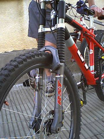

есть еще двухкоронка тоже новую брал примерно того же возраста RST HI5 вот такая 1042996785_fr003.jpg
работает превосходно уже сезон но это эластомерка и там ломатся нечему только гофры сменил потрескались подходят от сузуки, в данном случае правда раньше лучше эластомерки делали покрепче современных
