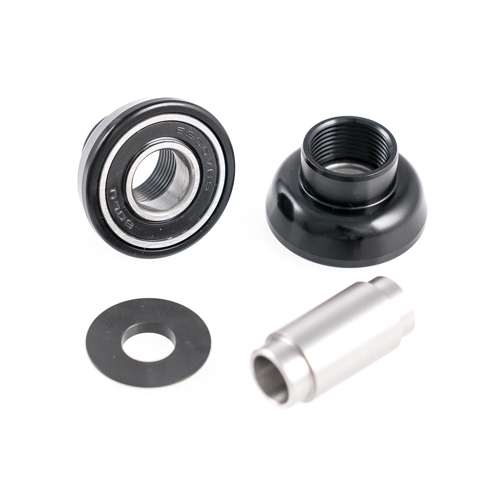

единственный нормальный способ использовать подшипник в аморте придумал фокс

В этом году Фокс выпустил на обычных промах, и достаточно не мелких промах Ссылка. Правда щя тока в оодном размере видел их, 30мм.
812-06-096-KIT-Kit-Mounting-Hardware-Bea
Вот ссыль на мануал по установке бушей от Фокс, в том числе и эти новые на промах есть, для лучшего понимания конструкции. Ссылка

Вот к примеру их же родные Фоксовые пятиэлементные комплккты полимер буш + палец алю или сталь + резинки. Родные в аморте были алю пальцы, и буши прожили без люфтов и намёков на люфт сезонов 4 вродь. Но алю пальцы немного плющились по краям от затягиваний моих, решил на смену купить комплект со стальными пальцами. Хорошо что тогда денег хватило на один комплект, пару покатух и они залюфтили((((
