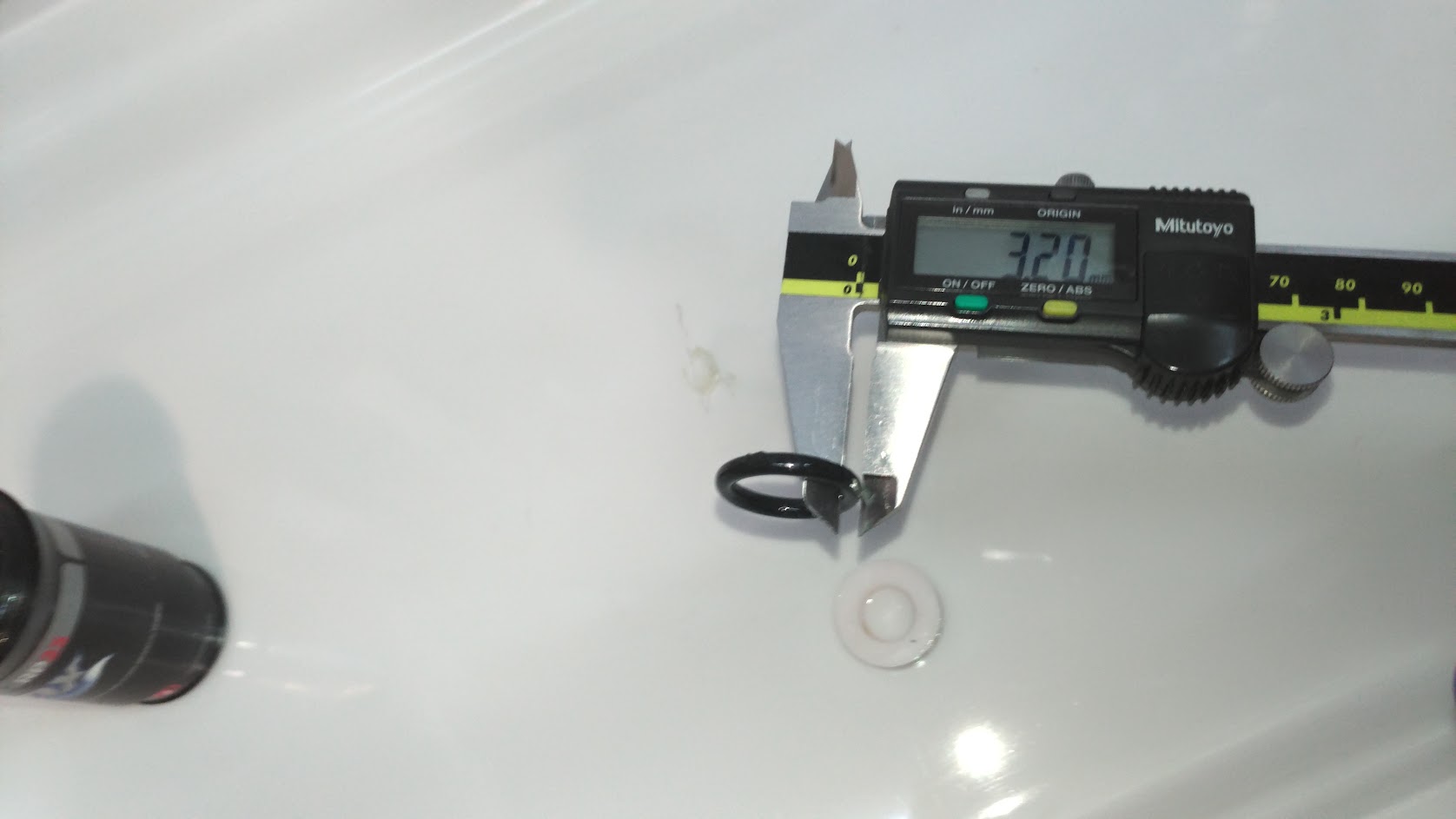

Добавляю сюда ещё фото о "качестве работ от этих людей, которые безответственно и халтурно делают что - то с деталями, что ни сервисом, ни техобслуживанием назвать нельзя, но берут за это деньги.
Аморт FOX RP23 через неделю после сервиса у Хорса
Фирменный стиль - смалец в воздушной камере. FOX допускает там только 5мл жидкости FOXFLUID. Это сервис?
ACtC-3fev2GlldpvZen7ujYr7A67QvfBN9rKcYsX
ACtC-3cxkIFLQogIF871wBhqi_HaRQCyyipc7MGi
Сплющенная от многих годов резина в IFP камере - сразу же завоздушился депфер по этой причине. Это сервис?
ACtC-3e7MP4FXVWgyPejeCDg4cdt7OZUfSbwErLZ
ACtC-3fTSc3S9o2RsVen8uU1iYTwJOECFd0CYrz_
Шток демпфера закручен "от руки" - без фиксатора резьбы как гласит регламент и здравый смысл. Это сервис?
ACtC-3d2a1_RHUB0c8z_ZkjtPuzyx1uyWSQ6ZKPK
Установили какое-то кольцо, которое ни по размерам, ни по жёсткости не подходит для этого узла. Это сервис?
ACtC-3eh-nSSKaw5FWpYkLgbPwSBoNQlnJ3j1O0v
Аморт Specialized FOX Brain Shock после двух "сервисов" у Хорса поехал ко мне:
ACtC-3dgKajCMnBw3ia7sVM-BEjpsG7Tu7D4pv2L
ACtC-3eGmaPEo7URtewvgdI7nfiuNLezN-7QoOpz
ACtC-3dXiX16g2uGX-_2gBRNXNSiwQKoQFZfvE4I
Ржавые шайбы - это сервис???
ACtC-3eUUTZmfgdDUZnSEYe7GL_tiu0zUqcg3Skg
ACtC-3e8iZaLSqUm8LQRDgFFbCQhnEM35EqfJ3di
ACtC-3f9_NYbaJMBKTUe2SkLZyLovtNqP3ixgg2r
Уплотнение на поршне IFP, которе держит давление 20 атмосфер - естественно его не держит, и демпфер сразу завоздушился - Это сервис?
ACtC-3eMkOdpYtNnE2J8hLaHAd2XgCwXljYXfXfp
ACtC-3cbwT6JLZDgk2dsqBvSCuMh3-WggsrjGjzS
Треснутые и сплющенные все уплотенния - Хорс сказал владельцу "Все уплотенния в хорошем состоянии и менять их не нужно" - Это сервис?
Так же купленные у них аморты (с пометкой "только что после сервиса") , которые клиенты сразу отдавали мне на сервис - были всегда с проблемами. Последние несколько лет более 20ти деталей.
Касательно того, что отвечает Хорс. (Обе ситауции - конкретные рассказы клиентов, которые обратились ко мне для ремонта неработающих деталей)
1. Он отвечает "Присылайте, мы переделаем" - столько раз, сколько нужно, чтобы клиент просто устал от этого и прекратил общение с ними.
2. Он отвечает "Всё было хорошо" - это вы сломали - присылайте, мы починим за деньги.

Anton25101, а ты после годовалой катки и правильного сервиса видишь всегда такой амортизатор с такими повреждениями ?
China shit

Anton25101, опытный механик должен понимать и видеть износ уплотнений ( как минимум померяв их) и соответственно производить замену их.
В данном случае видно кучу какашек белого цвета, которые не должны были там быть в таком объеме ( новый вид токенов).
Наличие стружки и кучи хлама внутри говорит о трех факторах :
Первый - аморт не прошел должную чистку
Второе - не была произведена замена изношенных уплотнений
Третье - использование смазочных материалов не по канонам .
Исходя из сего видона аморта - вывод выше сказан.
