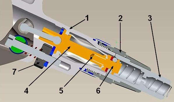

Может просто в "расширительном бачке" жижи малова-то? Вот и хавает воздух из-под мембраны.
