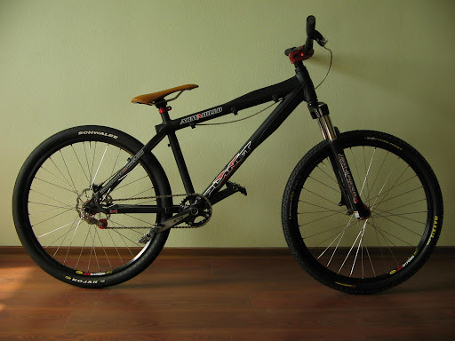

выделенное красным цветом - детали под замену
Рама: Planet X Armadillo magnesium M6 2005
Вилка: Marzocchi DJ4 2007
Рулевая: BBB 1 1/8
Вынос: TBC DH Red
Руль: Truvativ Hussfelt DH 31.8
Грипсы: SRAM
Подседел: Truvativ XR Double Clamp 27.2
Седло: The Lux LV
Система и трансмиссия:
Шатуны: Shimano SLX 175mm
Каретка: Shimano SLX 68-73mm
Педали: Azonic MTNX
Звезда: Shimano SLX 32t
Бонки: Shimano Alu
Цепь: SRAM PC 971
Натяжитель: DMR STS

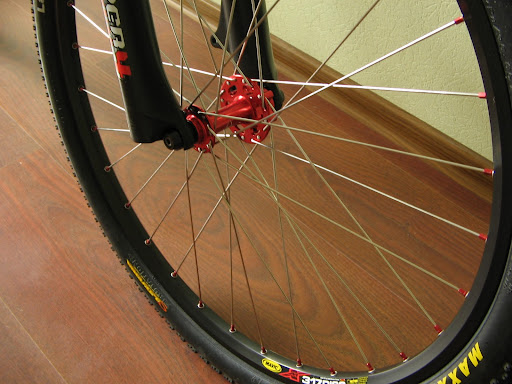

Колёса:
Переднее - 3 креста 32 спицы
Втулка: Xenium Superlite XC red
Спицы: DT Competition 2.0x1.8x2.0mm
Ниппели: DT Aluminium 12mm Red
Обод: Mavic XM 317 26"
Покрышка: Maxxis Maxxlite 310 26x1.95
Камера: Panaracer GreenLite polyuretanium
Заднее - 3 креста 32 спицы
Втулка: Hope PRO II 135x10
Кассета: Single speed kit Formula 11T
Спицы: DT Champion 2.0
Покрышка: Shwalbe Kojak 26x1.95
Тормоза:
Задний: Magura Marta SL
Калипер: Marta SL
Ручка: Marta SL
Гидролиния: Hope армированая
Ротор: Magura 160mm
нынешний вес 11160 грамм
уже едет жёсткая карбоновая 880 граммовая вилка под 29 колёса, с установочной высотой, как у нынешнего DJ4, который весит 3860, карбоновый руль Easton Monkey Lite XC 685x31.8 , который на 145 грамм легче нынешнего и в добавок будет смягчать езду на жёсткой вилке и не будет передавать вибрации так сильно, как алюминиевый, ещё едет хоуповский вынос, карбоновый подседел и педали которыми я уберу ещё 470 грамм....
ждите новых фото злой 4Х ракеты весом 7565 грамм ))))

почитай внимательно конец первого поста там и про замену вилки сказано
kotoZebr писал(а):
Задняя покрышка
покрышка, как выяснилось отлично держит и на дёртах, и на 4х, и даже на мокром асфальте, при этом накат сказочный и сёрф почти бесконечен - всё это при определённом умении естественно....

педали контактные, сиденье 170 грамм весит, а подседел 120 грамм
а не сложится она от 4х?
ну жесть алюминиевая от триала же не складываеццо

22 апр 2010 в 21:19
Fukel88, ну триал это не 4х,нагрузки на пер колесо почти нет
и там алюминий
ни разу не видел мтб байка для легкого экстрима с карбоновой вилкой-поэтому конкретно ничего сказать не могу
но идея интересная
и там алюминий
но идея интересная
поверь мне - карбон ломается при той же нагрузке, при которой трескается алюминий, если небольше т.к. углеволокно более энергоёмкий материал чем алюминий, а действительно прочная деталь из углеволокна значительно дороже алюминиевого аналога не потому что материал дорогой, наоборот сам материал дешевле алюминия - цена выливается из длительных и сложных расчётов дающих ту самую прочность, поэтому например дешевые карбоновые рули ломаются от падения на небольшой скорости, а дорогими можно на 50 км/ч дерево 4-5 см толщиной сломать и всё обойдется повреждением лака - из личного опыта....
так что я за вилку, которую заказал спокоен

Fukel88 писал(а):
лайтстрит
он развалится очень быстро. (банники через бардюр, лайт стритом несчитаются)
имхо, для твоего стиля, это ОЧЕНЬ много. лучше сменить эту дж, на ребу например, чем брать карбон раму.
и я уже минут 10, пялюсь на фото и коменты. мож этот байк больше для кк или трейла, нежели для 4х??
и это было не обсирание, а прост непонимание, для чего вообще этот байк

КК тут и не пахнет, а баники это не элемент какого либо стиля катания, а простая необходимость. На нем на ура идёт фэйки, банни сёрф, сёрф уан хендер и т.д.

что не говори,а рама уродская просто.Интересно как поведет себя карбон))
я наверное обосрусь,когда это увижу!
