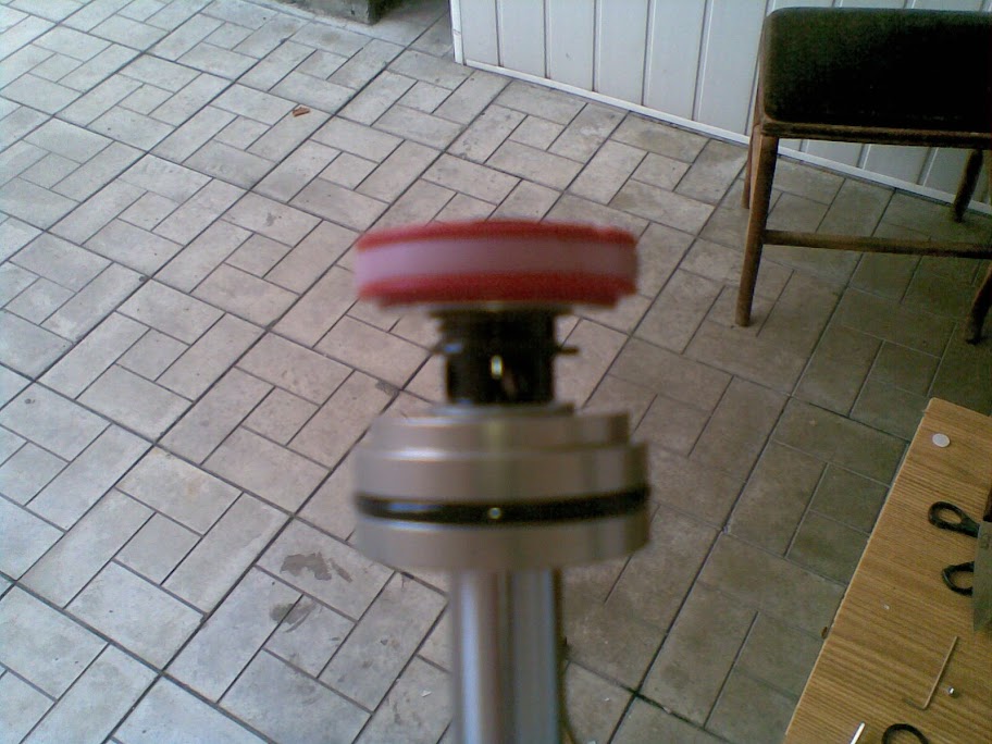

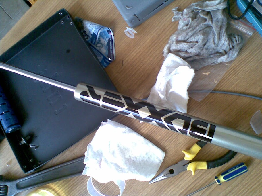

Итак сегодня после работы разобрали таки ногу. Заранее извиняюсь за паршивого качества фотки, снималось на мобилку второпях.
Собственно нога =)
Компрессионный демпфер.
Сам депфер отскока с втулкой (она и оказалась виновницей стука падла). Втулки эта вставляется в нижний конец ноги и держится на стопорном кольце (на срамовском видеоролике все показано). Так вот, эта самая втулка чуть короче чем должна быть и в установленном виде между ее тушкой и желобом для стопорного кольца остается зазор примерно в миллиметр. При работе вилки штанга демпфера ходит по втулке, та в свою очередь бьется об внутренный ограничителный выступ в ноге и противополжным концом о стопорное кольцо.
Сама втулка (малой хайтега на заднем плане =) )
Вылечили следующим образом: из под капроновой крышки от какой-то банки вырезали кружочек под диметр ноги и подложили ее между втулкой и стопорным кольцом. Втулка теперь не болтается . Ясное дело, что это временно... но звуки жутко доставали.

10 июн 2010 в 22:04
Ну собственно ВОТ! Спасибо Dantezу, за помощь!
