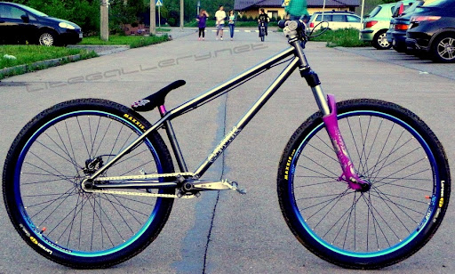

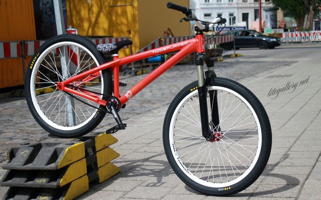

ВОт ещё хорошие экземпляры(всё взято с Pinkbike.com):
p.s. на закусочку ещё троечку хороших гетто, раз уж нашёл.

но я не люблю алю поэтому вот пример байка на квинни
