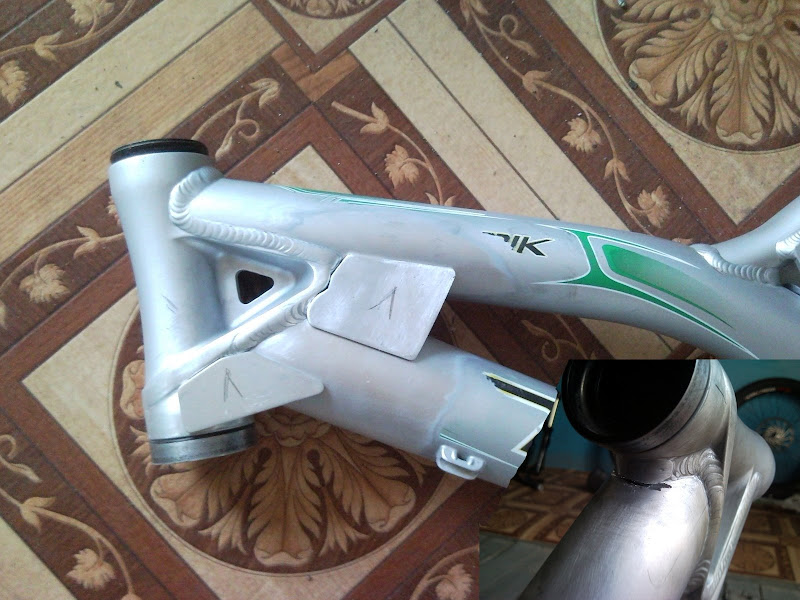

Доброго! Вопрос к реально знающим людям или тем кто с этим сталкивался,ответы "купи новую" и т д,лучше не писать.
Дело в том что у меня рама с трещиной,рама алюминий ,трещина под стаканом которую я уже заварил аргоном,мне этого мало и для надежности я хочу сделать по боками наварки примерно как тут именно та которая идет от нижней трубы к стакану,вопрос в том ,иж можно сделать из дюрали, поскольку у меня есть подходящая подготовленная пластина...вроде и алюминий и дюраль между собой связаны и имеют похожий состав...короче,можно ли приварить дюраль к алюминию аргоном так что бы держало и не дало трещину после дня катания?
неделай!наварки только ослабят метал и он треснет там где ты их преварил
лучше шов оставь

tiMko, Ээ почему? а тот шов не "ослабил"как ты говоришь,метал?

ищи алюминий такой с которого зделана рама
только ты его врятли найдёшь... так как они всё в один цвет...
алюминий 6040(пример) будет взаимосвязан с алюминием 6040, и тд, а люминь 7040 не будет связан с люминем 6040 и лопнет

Не спеши... действительно лучше подыскать убитую раму, или её части с тем же составом алюминия, на рамах обычно пишут из какой марки они сделаны. Из них можно сделать косынки, а также жгут которым ты будешь наплавлять шов!!! всё получится, а потом сюда результат работы

что в твоём понятии дюраль? И что алюминий?
Просто нужно подойти к аргонщику и подобрать косынки той же марки алюминия что и рама. Кстате, када варят присадку тож подбирают под конкретную марку алюминия.
Кста, раньше везде кричал что варить бред, алю становится пластелином и рвётса в том же месте (был опыт давно с заваркой на каком то заводе дядей Петей непойми какой присадкой) Но вот в прошлом году заварил по уму в Институте Патона свою норку и всё чодко и без дополнительных усилений.
Если ты заварил у дяди Пети непойми чем, то косынки ситуацию не спасут, тут уже прочность будет на авось, так как и варилось по этой же схеме.

Алюминий есть в таблице Миндилеева. Любой дюралюминий это сплав алюминия ХХХХ марки (по европейской 4 цыфрами, по ГОСТУ буквами и цыфрами)
Норки вродь 6061, по ГОСТу это АД-33.
Если варишь аргонщику говоришь что алю АД-33 (термоупрочняемый) и присадку он уже подберёт конкретно под него (кста под него есть 2 присадки с которой можна термоупрочнять и без термички)

Дюралюміни не є зварюємі сплави, тобто дюралюміній не можна варити!
Рами в 90% це сплав 6061, найпоширеніша присадка для такого сплаву 4043, косинку чи підсилення можна дати з руля аналочіного сплаву чи іншої рами, якщо брати наш аналог, то це АД31.
Після зварювання потрібне раму зістарити, бо відразу після зварки вона як пластилін гнеться.
