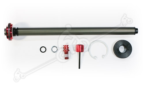

вот фото и видео (ссылка) как стучит картридж отскока. По моему там не хватает детали... а вилка новая.
Так же фото ремкомплекта с какогото сайта.
Там Есть пластиковая/резиновая проставка, которой у меня нету.
Что имеем на данный момент:
1) когда сказали "точно узнать где стучит" - стучал отскок в своей трубе, и это увело все действия не в ту степь.
2) проблема была в системе пружины Solo Air. Разобрав все обнаружилось что тонкое металлическое кольцо-шайба, которое держит конструкцию, чтоб вся система не болталась, была косо заклинена в ноге :shock:. и еще - болталась маленькое пухлое резиновое кольцо :shock:
3) опять же была обратно собрана (кстати откуда то много стружки металлической, знаю бывает в новых, но не так много что на донышке банки оседает)
4) сейчас в доме все норм. на улицу пока не выкатывались. Скорее всего завтра. Отпишусь. Вдруг это кольцо опять выбьет и заклинит....
p.s. забыл в начале истории написать что при первом вскрытии увидели что сальник был перекошен и зажат между ногами и штанами... Вообще ощущение что вилку перебирали, может чтото меняли. Даже не знаю говорит в каком магазине куплена или нет...
