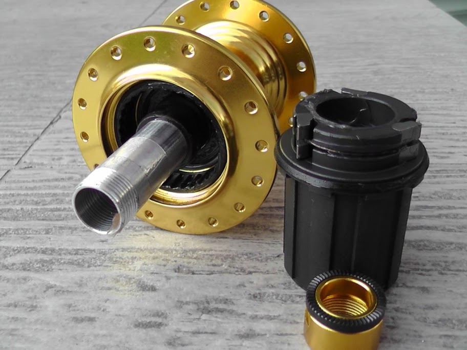

Вчера новая втулка WTB проехав 15-20км навернулась, когда я становился на заднее колесо, делав упор с педалированием. smiley-dash2.gif
Под нагрузкой навернулась система зацепа собачек(поломалась пружина активирующая не подпружиненные собачки), воощем не знаю, как восстановить это дело, да и надо ли - система странная, как минимум:
стоить отметить, что втулка была абсолютно новой и ни разу не ставилась на велик до этого момента.
У меня 142 дропауты и ось на раме 12. Втулки 142х12 очень редкая хрень.
Я могу купить втулку 135х12 и сделать из неё 142х12.
вот, в принципе, варианта мои:
1. выточить ось самой втулки такую же как будет, только не 135, а 142
2. вставить уже имеющиюся втулочную ось 142мм.
3. сделать переходники по 3,5мм с каждой стороны. делать это не хочу ибо теряется жёсткость и ещё чо-то.
Но вот теперь вопрос, по второму варианту, - все ли подобные (135x12, 142x12) втулки имеют одинаковую втулочную ось? Или может каждый производитель делает свою под разные подшипники?? в моём случае внутренний диаметр промподшипников 15мм и оси соответсвенно.
прошу не путать ось, которая вставляется в другую ось
ПС: и ещё - положение касеты на 142й такое же, как и на 135й втулке. разница лишь в чуть длинной оси самой втулки (по 3.5мм с каждой стороны) и всё.
что посоветуете? :)

terazoid, я типу выточил проставки по 3.5мм на каждую сторону на хоуповскую втулку -он валит, всё круто, никаких потерь жесткости, если хорошая внутренняя ось используется! ( кстати такую у меня тоже можно приобрести)

... но даже если и удастца починить, стоит ли?! если новое(заводское) накрылось, то я считаю что все бесполезно. Выдроси ее в мусор, это заводской брак.

terazoid,я б на твоем месте
ИМХО наилучшый вариант ибо проставки не внушают доверия
если ось у 135 втулки по вн. диаметру промов подойдет

ну блин чо ржёшь?) цельная конструкция как бы лучше чем составная...
да, 15мм я уже узнал... но там чутарь другая конструкция, крышки боковые закручиваются на резьбу...
воощем приедет втулка, буду её крутить вертеть и думаю чо-то придумаю.
ага, я тож считаю, что ремонтировать смысла нет. но вот выбрасывать не стоит, там 4 прома хороших и внутренняя ось, которая мне пригодится я думаю))
воощем не берите втулки WTB.

у меня такая же втулка и отлично работает. либо брак и тебе не повезло, либо
terazoid писал(а):
У меня 142 дропауты
а втулка 135, криво поставил и вот тебе результат.

это ты о чём?)) ты что думаешь, что я 135ю втулку поставил в 142е дропауты?)) нет, втулка - 142.

а ну тогда сорь) у меня просто такая 135ая с 12 осью.
