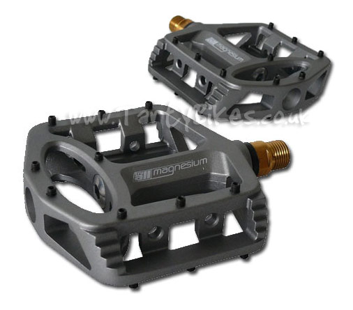

  Выбор педалей
Для стрита-дерта педали следует выбирать из пластика
Пример пластиковых педалей:
Для фрирайда следует выбирать металлические педали со вкручивающимися шипами.

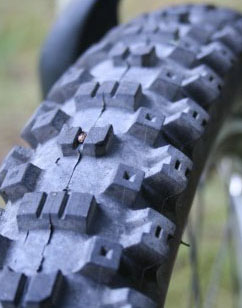

Резину выбираем в зависимости от стиля катания
Для стрита лучше выбирать шириной от 2.2" до 2.4" не особо зубастую.
Например:
Kenda Kiniption 2.3"
Для дерта резину следует выбирать чуть более зубастую(т.к. 90% покрытия - грунт).
Например:
Maxxis HolyRoller 2.4
или
Schwalbe TableTop 2.35
Для фр резина варьируется от 2.35" до 3.0" и достаточно зубастая(чем более широкая и зубатая резина тем меньше накат!!!)
Например:
Maxxis Highroller 2.5
или
Kenda Excavator 2.35
далеко не пластик , причем на самой педали написан сплав " ALU Magnesium " так что меня картинку на твистеды какие нибуть
