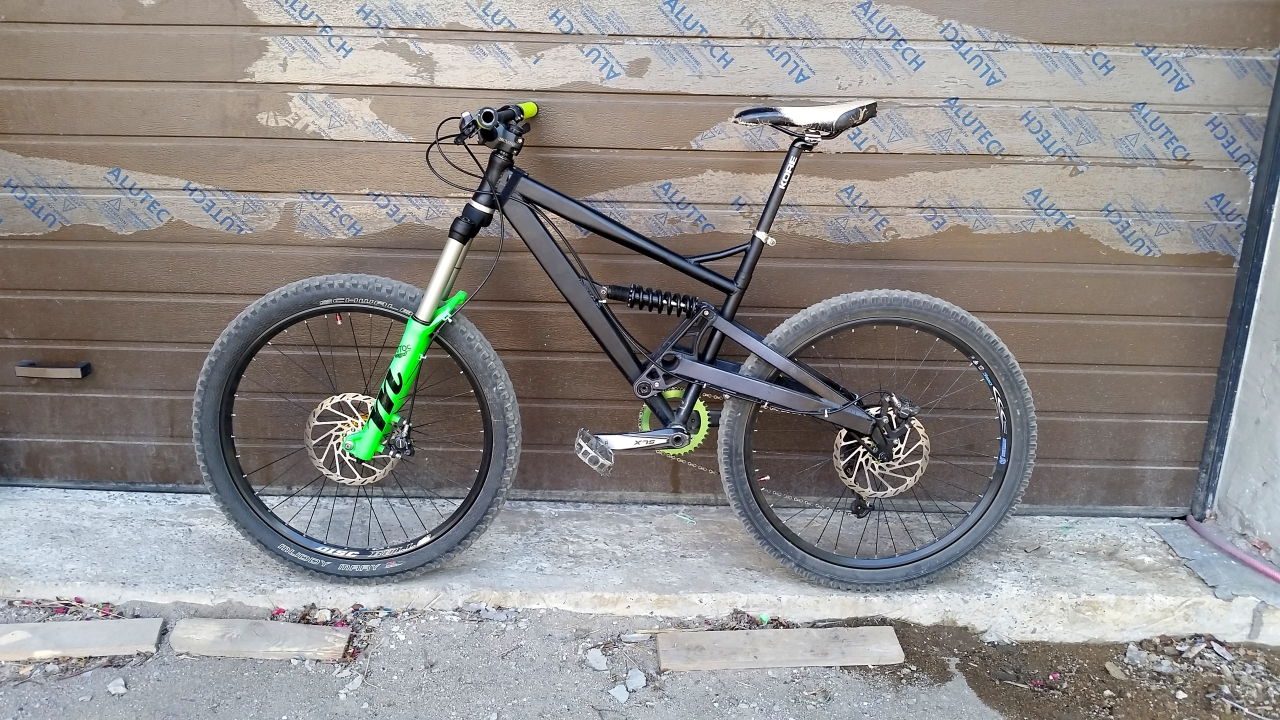

Ухи под аморт надо было ближе к рулевой Варить, а то карета в каком то космосе
но мне мешают силы природы

Leva Rodriguez, я сегодня замерял: оси 34.5см от поверхности, каретка - 36см. если вилку сдуть до 140мм ходу, то каретка станет ещё немного ниже. Плюс, когда сижу на веле, расстояние от каретки до земли сэгом ещё съедается. Ну имхо ~1.5-2см это не так уж и в плюсе, + мне вполне удобно. А там поглядим что дальше будет - вариантов развития миллион))

Ну да , но посмотри сколько должно быть на подвесе с аналогичным ходом......потому что то , что сьедается сэгом , в учет не берется... сэг есть у всех

Leva Rodriguez, надо будет ознакомиться с инфой.
Upd: погуглил-почитал... Это как раз те сведения и знания, которые мне и пригодятся при будущем допиливании рамы.
На данном этапе главной целью было собрать чтобы понять - оно поедет или нет) Оно поехало.
А вот дальше начнётся менее масштабное но более интересное действо, где эта инфа и будет использоваться))
upd: забил на всё, подкорректировал ростовку и хватит. буду так катать) 27.5 есишо влезут...
